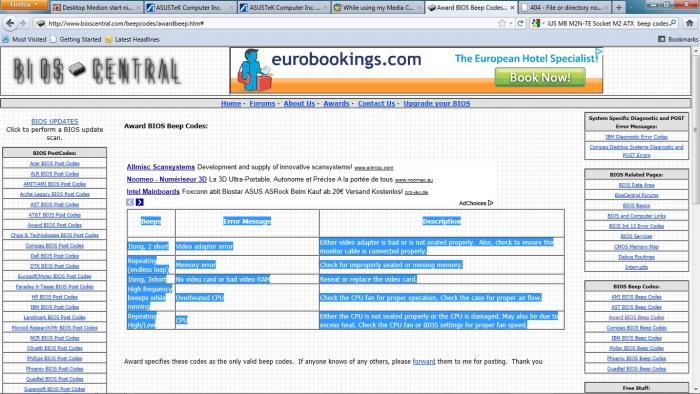

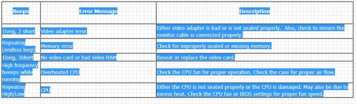

Mijn desktop start niet meer op... Als ik de pc aanzet hoor ik onderbroken
gepiep, op het scherm komt er ook niets door. Gisteren heb ik hem nog
gebruikt. Heb alle kabels gecontroleerd en verschillende malen proberen
opstarten. Niets?
Het is weinig info, maar wat zou dit kunnen zijn? Het is een oudere Medion,
4 jaar oud.

Je hebt een hardware defect.
Misschien je voeding.
Heb je een handboekje van je moederbord daar staat in bij welk probleem het piepsignaal hoort.
Anders moet je eens het merk en modelnummer van je moederbord doorgeven.
De pieps die je hoort zijn van de POST (Pre Operating System Test).
Er is dus iets mis met de hardware.
Dat kan het moederbord zijn, de voeding, de harddisk ...
Soms staat in de handleiding van je moederbord wat de pieps betekenen ...
Gaan de lichtjes van de disks nog aan ?
Kan je nog starten van een cd ?
Het is een eleminatie proces eigenlijk ...
