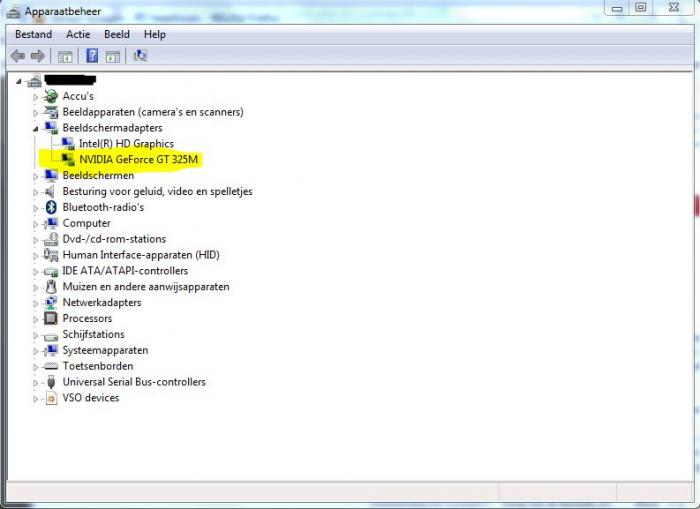

Klik op start (Windowsknop links onderaan) en geef in het zoekvenster apparaatbeheer in en klik op enter.
In het scherm dat zich nu opent klik je op het driehoekje voor beeldschermadapters...wat wordt er daar vermeld ?...
Afbeelding in bijlage ter info, je kan ze vergroten door er op te klikken.

hetzelfde als jou foto ik zie intel hd graphics en nvidia geforce 310m
Je kaart wordt dus wel herkend, er zijn nog wat instellingen die moeten aangepast worden.

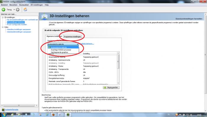

Dit doe je in het tabblad algemeen : selecteer bij voorkeur grafische processor de Nvidia ipv het standaard ingestelde automatisch.
[ATTACH=CONFIG]11967[/ATTACH]
Bevestig je keuze onderaan rechts door op toepassen te klikken.
Check nu of dit het gewenste effect heeft.

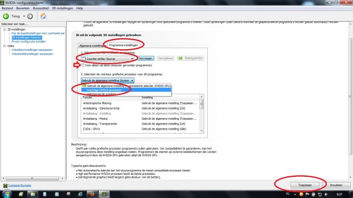

Een andere mogelijkheid is dat je de instellingen per toepassing / programma aanpast.
Dit doe je in het tabblad programma-instellingen.
Wanneer je het vinkje weghaalt voor Toon alleen op deze computer gevonden programma's krijg je een heel
ruim aanbod.
[ATTACH=CONFIG]11969[/ATTACH]
Zoek het game waarvoor je de instellingen wil aanpassen, voor de gewenste wijzigingen uit en bevestig opnieuw door onderaan op toepassen te klikken.
Wanneer je verkiest om de instellingen per game aan te passen kan je uiteraard in het tabblad algemeen de voorkeur opnieuw op automatisch zetten.
