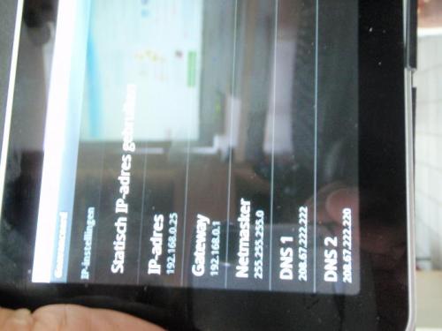

Ik kan geen wifi verbinding maken met de viewpad 7 ,word telkens verbroken?
ssid van het netwerk en wachtwoord goed ingegeven, signaalsterkte heel goed.
latops werken wel ,maar gsm en viewpad niet.
router is een d link 802.11g/2.46 hz.
wie kan mij helpen?

lukt niet.
ik heb bij iemand anders geprobeerd en daar kreeg ik wel verbinding met het internet.
ligt het bij mij mischien ergens aan een instelling?
Dan kan het zijn dat je de mac adres van de gsm en Viewpad 7 nog moet toevoegen aan de router als je dat ook gedaan had met de andere pc of laptop.
Ergens in de gsm of viewpad 7 instelling kan je mac adres vinden.
Mogelijk vindt je bij viewpad 7 achteraan.
Dan naar de router gaan en ergens bij wifi dient je mac adres toe te voegen.
