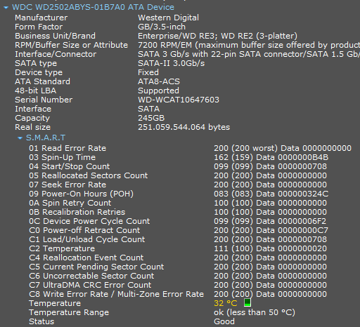

Een logje van Speccy is niet direct nodig, maar je kan als je Speccy opstart dit wel controleren.
Hier een screenshot van mijn eigen HD waar S.M.A.R.T word uitgelezen en je de temperatuur van de schijf kunt aflezen.
Als jij Speccy start zie je dit dan ook onder je HD?
