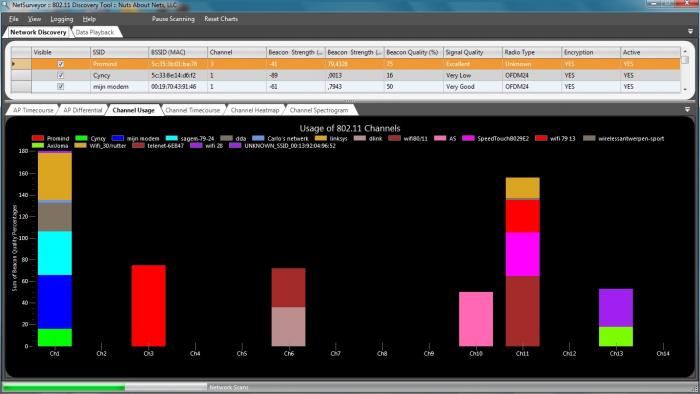

Hier is een erg handige tool voor
NetSurveyor - Free software downloads and software reviews - CNET Downloads, deze is gratis.
Als je een 64 bit OS draait zul je echter de Pro versie moeten gebruiken, deze is betalend, maar je kan de trail gebruiken (10 keer). Normaal heb je hem maar een paar keer nodig.
NetSurveyor Network Discovery Tool | Nuts About Nets
Als je het programma start, gaat het via je PC de Wifi omgeving in kaart brengen. Het is een uitgebreid programma, maar je hebt alleen het eerste scherm nodig.
Hier zie je een diagram van alle netwerken binnen bereik met hun kanaal en bezetting. Zoals je ziet is Kanaal 1 en 11 het zwaarste bezet gevolgd door 6. Mijn netwerk staat op kanaal 3 en ik ben daar vrijwel alleen. (ik had ook 8 kunnen nemen).
Als je dit op jou PC doet dan zie je snel hoe de toestand daar is.
Je kiest dan een zo leeg mogelijk kanaal en indien mogelijk laat je een kanaal vrij tussen het volgende dat in gebruik is. Dat kanaal stel je in op je router.
Hopelijk helpt dit, want er zijn nog veel andere factoren maar dit is de meest voorkomende.
