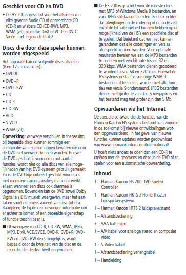

Via deze link ( werkt blijkbaar niet correct, zie afbeelding dan maar) kan je de handleiding downloaden.
Op blz.6 staat alle info over het gebruik van cd's en de ondersteunde formaten.
Als dat niet helpt zet dan de inhoud van de cd die niet afspeelt eens op een USB-stick.
Speelt die dan wel af?

Clarkie, zo op het eerste gezicht zie ik in de handleiding geen probleem met de genoemde cd's en soorten bestanden. Ik zal het wel eens via USB proberen, alvast bedankt voor de info tot nu toe.
