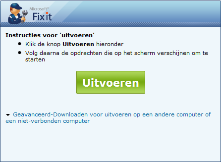

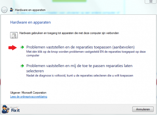

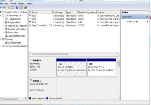

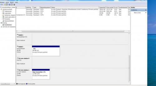

heb ik volledig gedaan, en zelfs verzonden - resultaat is datgene wat ik al in voorgaand bericht heb medegedeeld en eindresultaat is dat gene dat hier volgt ;

De fix-it uit bericht 38(Klik) heb je deze uitgevoerd met wat jij noemt usb ding of usb-hub?
Mocht dat zo zijn probeer dan eens zonder usb-hub en eventueel een andere usb-kabel.
Werken andere usb-apparaten wel goed via deze usb-hub of rechtstreeks in dezelfde usb-poort aan de achterkant van je pc?
Blijkbaar heb je reeds een back-up van deze schijf op een andere staan.
Ja Dasle, juist nogmaals geprobeerd, en negatief ! Ja, alle andere apparaten, andere HD en sticks werken prima met de USB-hub (?)(enkele seconden later!!!)=......HOLA, HOLA, HOLA !!!!!! 't IS OPGELOST !!!!! Nog een andere USB-ingang gevonden, en..... de SCHIJF WORDT HERKEND !!!! Dus aan iedereen duizend maal dank voor alle moeite en bestede tijd, vriendelijke groetjes en tot nogmaals, als ik in de problemen zit waarschijnlijk :D
