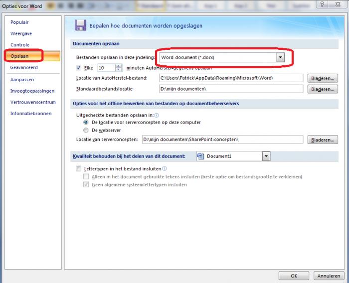

Twee vraagjes blijven nog: [1] bij Word Opslaan als... krijg ik niet .docx als eerste keuze, maar .odt. Waarschijnlijk heb ik bij het downloaden een bolletje verkeerd gezet. Er werd wel bijgezegd dat het naderhand te veranderen was. Hoe doe je dat a.j.b? [2] Ik heb Windows update gedaan om mijn verborgen updates te herstellen, maar die waren er niet meer! Uiteraard kwam de melding dat alles up-to-date was. Is dat normaal?

Een odt bestand wordt gebruikt in Openoffice.org.
Heb je Openoffice.org op je PC staan?

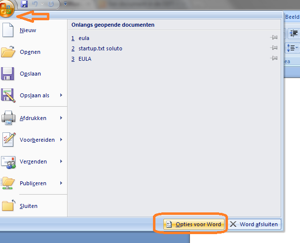

In Word ga je naar Opties voor Word dan Naar opslaan.
Kies daar het docx formaat.
Afbeeldingen komen van Office 2007, hoop dat het in Office 2010 ongeveer hetzelfde is.
