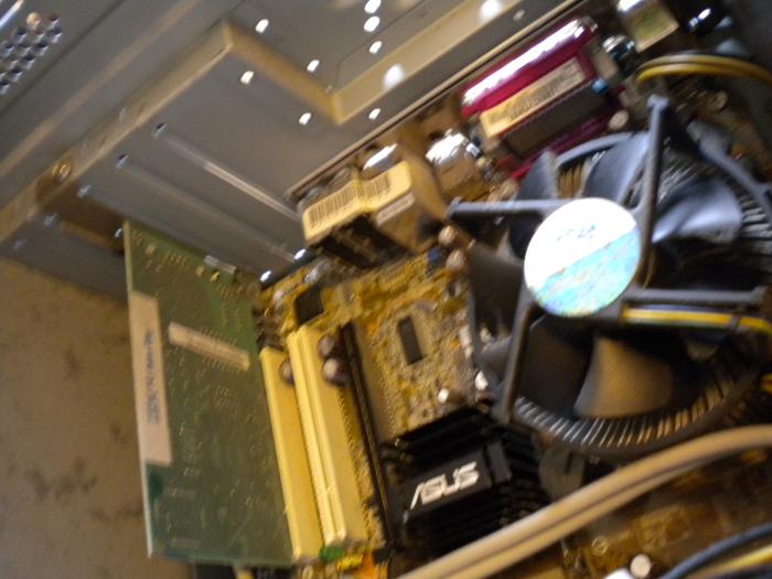

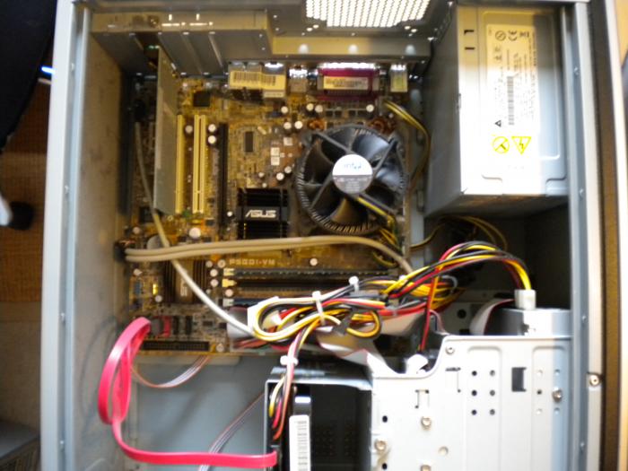

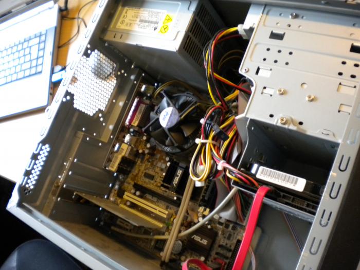

In bijlage enkele foto's van het toestel. Ik vermoed dat een PCI achteraan zit?

Pci sloten heb ik in je afbeelding aangeduid met een rode pijl.
(Klik op de afbeelding om ze te vergroten)
één slot is leeg en in de andere zit een geluidskaartje of een lan kaart.
