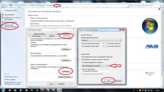

Zijn de minidumps op je systeem geactiveerd?...
Klik op start (Windowsknop links onderaan) -->configuratiescherm-->systeem en beveiliging-->systeem...klik nu in de linker kolom op geavanceerde systeeminstellingen.
Ga naar het tabblad Geavanceerd, druk op de onderste knop Instellingen en kies in het volgende scherm voor kleine geheugendump en bevestig je keuze met ok.
Ter verduidelijking foto hier onder.
Uploaded with ImageShack.us

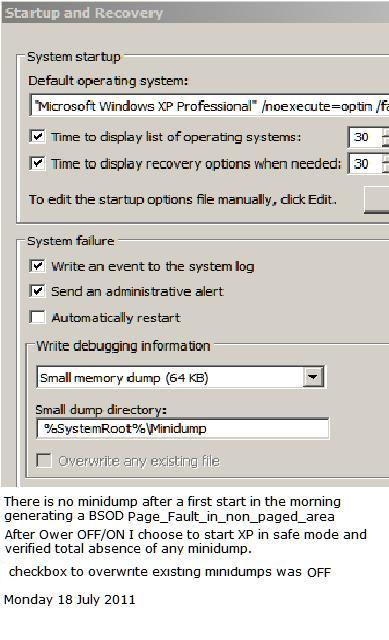

Die settings bleken in orde. In de getoonde directory locatie voor minidump(s) is momenteel inderdaad geen enkel bestand te zien.
Dat zou wel kunnen, vermits Windows volledig "normaal" kan herstarten vanuit safemode ('welkom' inlogscherm). Ik veronderstel dat een (mogelijk aanwezig) vorige minidump automatisch wordt gewist, bij de hierboven getoonde settings ?
(Tenzij dat de BSOD bij mislukte eerste opstart geen minidump heeft aangemaakt.)
Ga naar de instellingen zoals op de afbeelding in je laatste bericht.
Wijzig "small memory dump" in een van de ander opties.
Haal dan het vinkje weg "overwrite any existing file".
Stel dan weer "small memory dump" in en sluit de vensters met OK.
Normaal wordt bij elk bsod een .dmp bestand gemaakt; ook bij het opstarten.
Korte samenvatting :
- Vandaag cold boot => BSOD (page_fault_in_Not paged_area)
- Power Off/ON > Keuzemenu => Safe Mode
- Nagekeken :
* Geen minidump te bespeuren
* Instellingen OK
- Gewone herstart via START => perfect normale opstart ...als gewoonlijk na de obligate omweg via SafeMode.
