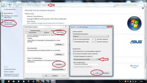

Wat je ook kan proberen is de pagefile verwijderen en opnieuw aanmaken.
Ga naar de system properties - advanced en klik bij performance op settings.
Open de tab advanced en klik bij virtual memory op change.
Selecteer bovenaan de C drive en dan No paging file. Klik op Set.
Sluit alle vensters met OK en herstart de pc.
Verwijder het bestand c:\pagefile.sys
Ga opnieuw naar de instellingen voor virtual memory en selecteer nu System managed size. Klik op Set.
