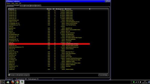

CPU schiet op willekeurige momenten op 100% ~ Meestal bij spellen

Je zegt dat het bij het spelen van spelletjes vooral gebeurt. Is dat constant bij hetzelfde spel, of bij meerdere spelletjes? En welke dan? Zijn de eigenschappen van je computer hoog genoeg om aan de systeemeisen van deze spelletjes te voldoen?
Zoals ik al zei in de beginpost, ik voldoe aan alle systeemvereisten, en Minecraft, Need For Speed (en Rollercoaster Tycoon 3 nu ook) buggen, maar het gebeurt ook gewoon willikeurig...

Als je taakbeheer opstart kan je monitoren welke processen welke resources gebruiken. Als je dit even in de gaten houdt kom je waarschijnlijk al wel meer te weten.

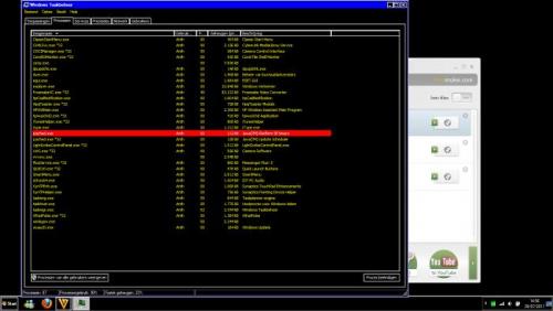

Heb ik al geprobeerd, maar als ik zo even kijk draaien de processen allemaal te samen lager dan er op de CPU meter staat. De processen verbruiken eigenlijk maar 36 procent, maar toch draait hij op 100%; misschien heb ik hiermee wat meer gezegd?
