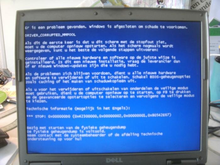

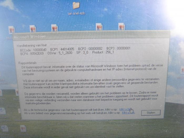

En ik krijg ook af en toe een BSOD en dit kan misschien wel het probleem verklaren? (ik heb er een foto van genomen) Deze BSOD heeft het ook een driver. Is er misschien iets mis met mijn drivers?

Download Blue screen view.
Installeer het en start het programma op.
Je zal nu een overzicht krijgen van de laatste foutmeldingen en MInidumps(.dmp-bestand).
Dubbelklik op het .dmp-bestand dat overeenstemt met het tijdstip waarop je het laatste blauwe scherm kreeg.
Je zal nu een overzicht krijgen.
Geef in je volgende bericht de waarde van volgende onderdelen:
  • bug check string (bug check tekst)
  • bug check code
  • caused by driver (veroorzaakt door stuurprogramma)
Als je meerdere .dmp bestanden hebt, geef dan bovenstaande informatie voor de laatste 10. Zet er in dit geval ook de datum en tijd van de crash bij.

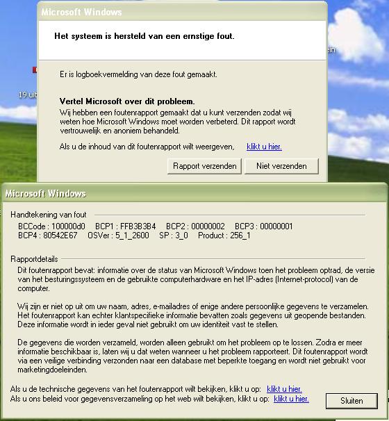

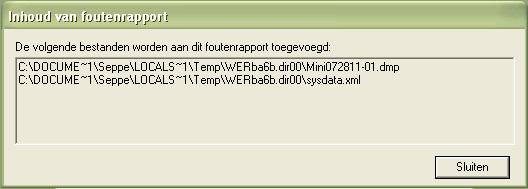

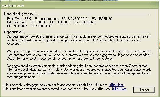

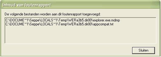

-Op 30 juli kreeg ik in Windows nog een foutmelding (zie bijgevoegde afbeeldingen ‘fout 1’).
-6 augustus weer een foutmelding. Windows verkenner (explorer.exe) werd afgesloten door Windows om mijn computer beter te beveiligen. (zie afbeeldingen ‘fout 2’)
