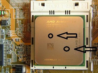

Morgen ga ik naar de pc winkel achter een beetje koelpasta en deze gelijk eens aanbrengen, wie weet doet die het dan wel.
Ik hou jullie zeker op de hoogte, zo heeft iemand anders er ook wat aan.
MVG en bedankt voor de hulp tot nu toe.
zoals ik zegde ben ik vandaag naar de pc winkel gelopen achter een tubje koelpasta.
Heel klein rijstcorreltje pasta op de CPU aangebracht, met een scheermesje open gedaan , koeler geplaatst en getest, zonder succes.
