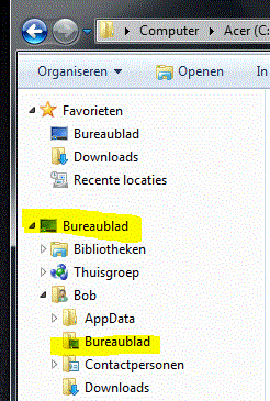

Heb pas Windows 7 geïnstalleerd en ben wat aan het lezen in boeken en toepassingen te vergelijken met vroeger. In Widows Verkenner vind ik een gekke mapstructuur terug. Normaal moet je in het navigatiescherm (links) de opslagstructuur zien, met 5 hoofdgroepen: Favorieten, Bibliotheken, Thuisgroep, Computer en Netwerk.
Wel, bij mij is dit anders.
Ik heb wel bovenaan de Favorieten staan, maar dan staat de rest onder Bureaublad.
Normaal vind je het bureaublad onder de gebruiker, in dit geval Bob. Het staat daar ook.
Wat is er dan aan de hand? Alles schijnt normaal te werken, maar is toch raar.
Ik stuur een knipsel mee van deze structuur.
Heeft iemand een idee hoe ik dat kan herstellen?

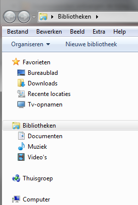

Volgens mij is alles normaal en hof je niks te herstellen.
Zo ziet het er bij mij uit:

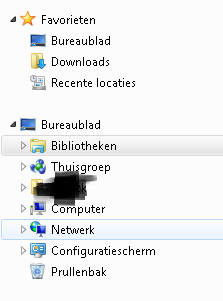

Sluit je alles tot op het bureaublad na, ziet het er zo uit:
aangepast door clarkie
Er lijkt niets fout te lopen, maar mooi is het niet. Bibliotheken (bestaan eigenlijk niet echt) , computer en Netwerk zitten niet vast op het bureaubled.
Zal zo maar laten staan zeker.

  • Kan je niet rechtsklikken bij "Bureaublad" (2de driehoekje zie afbeelding) en kiezen voor "standaardbibliotheken herstellen" of "niet tonen" of zoiets?
  • Internet explorer en de verkenner zitten aan elkaar vast (raar maar waar)
probeer daarom dit eens:
- start internet explorer op
- druk op de Alt toets
- ga naar menu Extra en kies Internetopties
- ga naar het tabblad Geavanceerd en druk onderaan op de knop "Opnieuw instellen..."
  • Als dat niet lukt, probeer je dit:
- open de verkenner
- druk op de alt toets. Er verschijnt een menu. Ga naar Extra en kies Mapopties
- op het tabblad Algemeen doe je een vinkje weg bij "alle mappen weergeven" en "automatisch uitvouwen tot huidige map". Druk ook op die knop onderaan "Standaardinstellingen herstellen".
