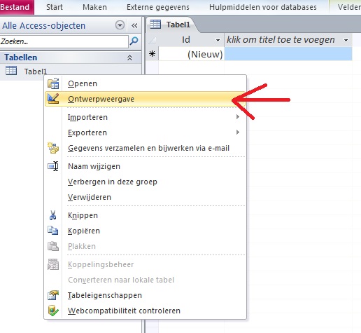

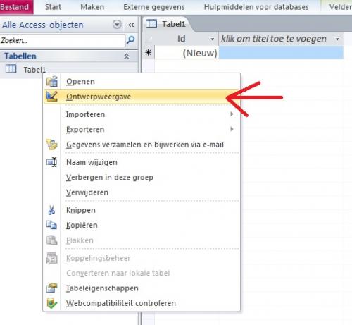

Welke access versie spreek geen rol want het werkt op dezelfde manier.
Gewoon op tabel1 zoals afbeelding klikken en dan met de rechtermuisknop op ontwerpweergave klikken.
