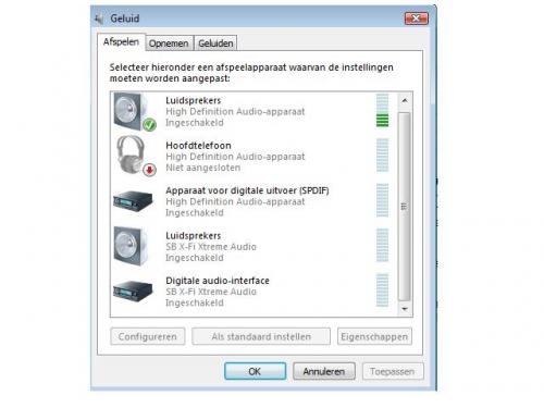

De pc zet automatisch de onboard kaart aan, en hij kan het geluid niet via de geluidskaart van Creative gebruiken. Ik heb via de Bios de onboard uitgeschakeld,en als ik hierna de pc reboot krijg ik via geen enkel iets geluid.Enkel de luidsprekers vind hij nog. Geen geluidskaart die werkt. Nog gekeken of de drivers wel kloppen, zit allemaal snor.
Ik wil die onboard uitschakelen, en de geluidskaart van Creative ten volste benutten want tis prachtig kaartje als ik em maar goed gebruik :tongue:
Wat zie ik over het hoofd?
bijlage is van volume apparaten welke ik kan kiezen.
Gewoon je creative als standaard instellen, venster sluiten en opnieuw openen.
Dan zie je dat het veranderd is.
Als je dan geluid afspeelt komen de groene blokjes bij je creative, waar ze nu niet staan.
Daarna kan je je geluid eenvoudig configureren.

Ikzelf heb er geen problemen mee, ik gebruik beide kaarten gelijkertijd, ook op mijn vorige pc.
Het is wel zo dat, wanneer ik verander van soundkaart, ik de gekozen kaart als standaard instel, dan sluiten en openen van dat venster ter verificatie.
Als ik dan geluid afspeel zie ik de groene blokjes, maar geen geluid.
Daarvoor moet ik mediaplayer, of de player die je gebruikt sluiten, en terug openen.
Dan pas komt het geluid er door.
Een enkele keer moest ik zelfs de pc herstarten en opnieuw de gekozen kaart als standaard instellen.
