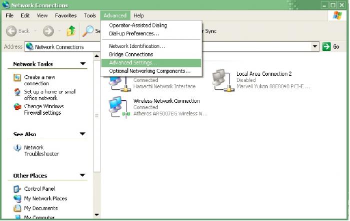

In XP
Ga naar configuratiescherm / netwerkverbinding
Klik op draadloos en dan met de rechtermuisknop op eigenschappen.
Klik op tab draadloze netwerk
Onderaan ziet je router(s)
Zie je daar meer dan 1 routers?
Zo ja dan zet je de uwe omhoog tot hij op de eerste rij staat.

Ik snap niet waar ik op draadloos kan klikken...
Op het onderdeel "controlepaneel" - "netwerk" zie je normaal een aantal iconen (gewoonlijk twee, één voor je bekabelde interface en één voor de draadloze
Hier kan je op de draadloos klikken.
