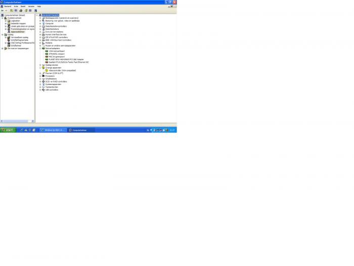

Ja dat staat bij overige apparaten ,
en dan staat er onder ( ook bij het vraagteken)
videocontroller (vga-compatibel )

Kun je ook eens proberen of je in safe mode kan starten (F8 "tokkelen" terwijl de PC opstart.
Als dat lukt kan je nog eens proberen om de drivers te verwijderen en terug te installeren.

Ik heb opgestart in de safe mode, dat lukte prima.
Ik weet alleen niet zo goed wat ik moet verwijderen...

OK, in safe mode, hetzelfde proberen als je voordien hebt gedaan.
Probeer eerst terug de driver update uit te voeren.
Verwijder het vga item.
Herstart de PC
