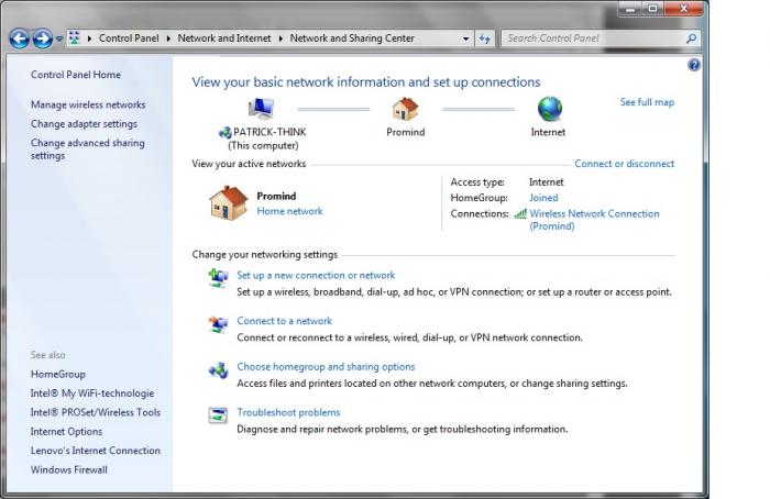

2) Of ik mijn draadloos acces punt zie op laptop?
--> Ik weet niet juist wat je hiermee bedoelt, als ik mijn netwerkcentrum open op laptop (windows 7) zie ik bij verbindingen staan: "Draadloze netwerkverbinding" met de naam die eraan gegeven werd. links daarvan staat een icoontje (huisje) met daarnaast "thuisnetwerk".
Vanboven staat tussen het icoon van mijn laptop (deze computer) en het icoon van internet ook een icoon met een huisje. dus als je zou bedoelen of ik werkelijk een icoontje met een draadloos acces punt zie, dat zie ik hier dus niet !

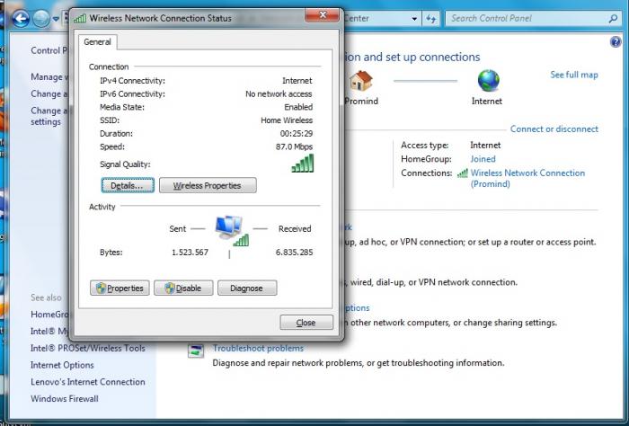

ik vrees dat ik het overzicht een beetje kwijt ben.
is dit het scherm dat u ziet?
Dan kan u op wireless connection klikken en dan poperties.
Normaal ziet u daar de naam van uw accespunt.
Klopt het tot zover ?
Inderdaad, net hetzelfde als bij mij , alleen bij mij is het in het nederlands en natuurlijk ook een andere naam voor mijn accespointxD
Tot zover klopt het dus al
