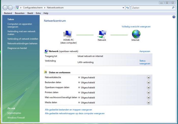

Als ik mijn netwerkcentrum open zie ik dat mijn netwerk terug een andere naam heet namelijk "netwerk" terwijl er voordien, toen ik geen internet had: "onbekend netwerk" stond. Toen kon ik deze naam ook niet veranderen (zie beginpost) terwijl ik dat nu wel weer kan.
Ook stond het netwerk weer ingesteld als een " openbaar netwerk" .... terwijl ik het eerder ingesteld had als particulier.
Onder delen en verkennen staat alles uitgeschakeld
Ik heb nu dus blijkbaar weer wel internet , maar mijn instelling zijn volgens mijn allesbehalve correct (voor netwerk).... ik weet niet meer wat nu wel goed is en wat niet . Ben ik nu beveiligd of niet :dong:
