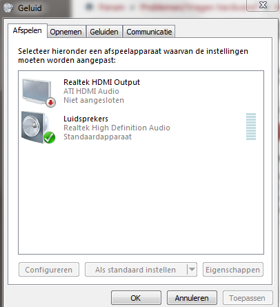

Ik heb windows 7 ultimate,Ik kan geluid afspelen via mijn gewone geluidsuitgangMaar ik heb op mijn videokaart 2 dvi uitgangen. 1 naar een scherm en 1 naar de tvAllebei dvi naar hdmiIk zoek een manier om geluid door te sturen naar mijn tv en gewone uitgang tergelijk. Maar mijn tv is wel de 2 de beelduitgangEn het lukt maar niet om geluid door te sturen. Vroeger kon ik dat wel via uitgang 1 van die kaart voor ik verhuisde. Ik heb dan terug standard ingesteld en nu lukt het maar niet

Controleer eens via start dan configuratiescherm.
Daar ga je naar geluid.
Staat daar alles goed ingesteld?
[ATTACH=CONFIG]12338[/ATTACH]

nu is het al gelukt op via die verloopstekker geluid door te sturen naar de tv, maar hoe stel ik in dat de standaard uitvoer ook geluid doorgeeft, allebei?

het geluid lukt nu om door te sturen, via hdmi, maar hoe zorg ik dat de gewone jack EN hmdi dezelfde geluiden afspelen?
