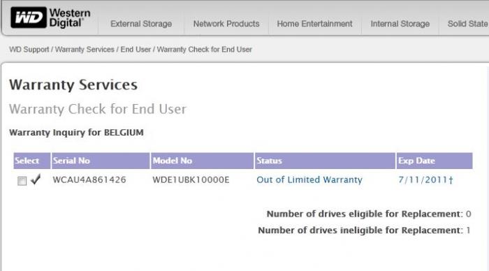

Ik heb daarstraks je schijf eens gegoogled en ze valt niet meer onder garantie vrees ik. Nu geld de garantie alleen op de schijf zelf uiteraard, wat je kwijtraakt aan gegevens valt niet te recupereren. WD repareert geen schijven (de anderen ook niet).
