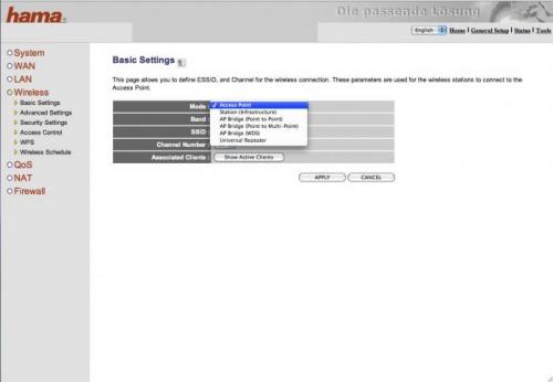

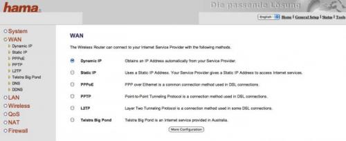

Op welke poort dan? De LAN poort? Nu zit hij in de WAN. Dit zijn foto's van de instellingen.
Is de Hama ingesteld als access-point?
Ik denk van niet.
Want ik zie geen standaard gateaway

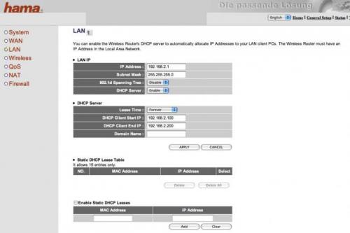

Als het wel zo is dan terug als gewone router en dan eens een screen maken van de lan zoals afbeelding 2
Als je de Hama als WAP wil gebruiken moet hij aangesloten zijn op een LAN poort van de vorige router. DHCP op de HAMA moet afstaan, de adressen worden doorgegeven door de eerste router, alsook de standaard gateway die hij nodig heeft om DNS te kunnen bereiken.
Het IP adres van de HAMA speelt eigenlijk geen rol zolang het niet in de DHCP range van de gateway valt.
De hama router zit in de lan poort van de eerste router. Dus als ik het goed versta moet ik de dhcp af zetten en het ip adres veranderen? Misschien zou het ip adres wel problemen kunnen geven want de ip van mijn eerste router is 192.168.2.1 en van de hama ook. Moet ik dan de lan ip veranderen?

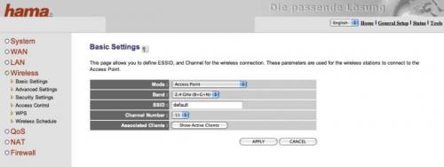

@stegisoft: Mijn router is toch ingesteld als access point, zie eerste afbeelding?
Ik vind persoonlijk een onduidelijk menu van deze router. Dit zijn btw de opties die ik kan kiezen in het menu wireless (zie foto). Ik kan hierin access point kiezen maar volgens mij wordt hij niet helmaal ingesteld als access point.
