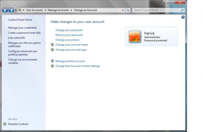

Verder zie ik alleen dat UAC is uitgeschakeld. Dat wil zeggen dat bepaalde programma's kunnen starten zonder eerst een prompt te geven. Zou je de UAC zolang terug kunnen aanzetten?
UAC staat voor "User Account Control" en is een veiligheidsoptie die u terugvind bij Beheer - Gebruikers.
U kiest de onderste optie voor uw account :
en u zet de setting op standaard, tweede hoogste level.
Het resultaat is dat u verwittigd wordt wanneer een programma veranderingen aan uw systeem wil maken, u kunt dan wel gewoon confirmeren.
Misschien geeft dit ons een spoor wat er gaande is. Normaal zou u de verwittiging niet mogen krijgen, bij routine gebruik van de PC. Gebeurt het toch kunt u dan even doorgeven met welk programma ?
