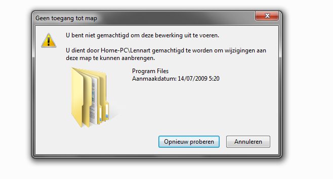

Ik heb het ondertussen al gevonden en het zat inderdaad bij schijfbeheer. Daar was het grootste deel niet toegewezen maar dan heb ik bij het toegewezen gedeelte voor uitbreiden gekozen en nu is hij terug volledig. Alleen een 100 MB krijg ik er niet bij, maar wat is nu 100 MB bij 300 GB xD
Ik krijg alleen de mappen (die er vanzelf zijn komen opstaan) program files, program files x86 en windows niet verwijderd. Deze staan namelijk ook al in mijn C:\ en ik heb deze dus niet nodig. Dit is ook geen back-up want die staan op een externe HDD. Er komt altijd op dat de mappen trusted installer zijn. Heb ook al geprobeerd de beveiliging aan te passen, maar dan werkt dit nog niet. Zou het helpen als ik rechtermuisknop -> formateren? Want nu kan ik wel voor de 297 GB kiezen en dan zou alles er normaal toch moeten af zijn? Het gaat hier tenslotte toch over 10 GB dat deze mappen afnemen terwijl ik ze toch niet nodig heb, aangezien ik ze al heb.

Maar dit zijn geen virussen hoor. Het is de map program files en windows. Deze zijn beveiligd en daardoor kan je ze alleen verwijderen als je toestemming hebt van trustedinstaller. Maar aangezien ik deze mappen al heb staan op de andere HDD moet ik deze niet meer hebben. Maar ik kan ze ook niet verwijderen.
Ik heb de volledige handleiding gevolgd en het zowel naar administrators als naar mijn account het volledig beheer gebracht maar nu komt er nog steeds dezelfde foutmelding alleen met een andere naam i.p.v. trustedinstaller (nu is het de naam die de beveiliging in handen heeft)
Bestaat de gebruiker Lennart nog?
Als dat zo is dan kan je het ook niet verwijderen voor de goede werking van Windows.
Je kan wel een nieuwe gebruiker aanmaken en alles van Lennart overzetten naar de nieuwe gebruiker.
De gebruiker Lennart ben ik, daarom dat ik het een beetje raar vind dat ik het ook niet kan verwijderen ondanks dat ik op mijn eigen account zit.
