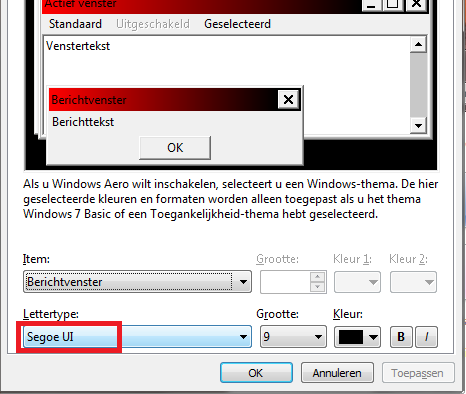

- rechtsklik vervolgens op het bureaublad en kies "Aan persoonlijke voorkeur aanpassen"
- klik onderaan op "Vensterkleur"
- klik daarna op "geavanceerde instellingen voor vormgeving"
- daarna klikt u bovenaan op de voorbeeldtekst op "Berichttekst". Zorg dat daar het lettertype Segoe UI is. Klik overal eens op de voorbeeldtekst en telkens als er onderaan "Lettertype" tevoorschijn komt, moet daar lettertype "Segoe UI" staan. (dus ook bij 'venstertekst' enz...)
en natuurlijk mag de knop B niet ingedrukt zijn bij het lettertype Segoe UI, anders krijg je vet lettertype overal! Zoals je hier onderaan ziet , is bij mij de knop B niet ingedrukt bij het lettertype "Segoe UI" (=standaardlettertype voor windows 7)
