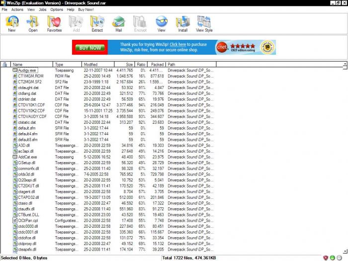

lijkt aan CMediaMixer te liggen
driverpack sound geinstalleerd, zie
aangepast door berts
tekst toegevoegd
Heb je de uitgepakte map als data op een cd gebrand met een programma? :hmmmm:
Volgens mij heb je de map wel uitgepakt maar niet als data op een cd gezet.

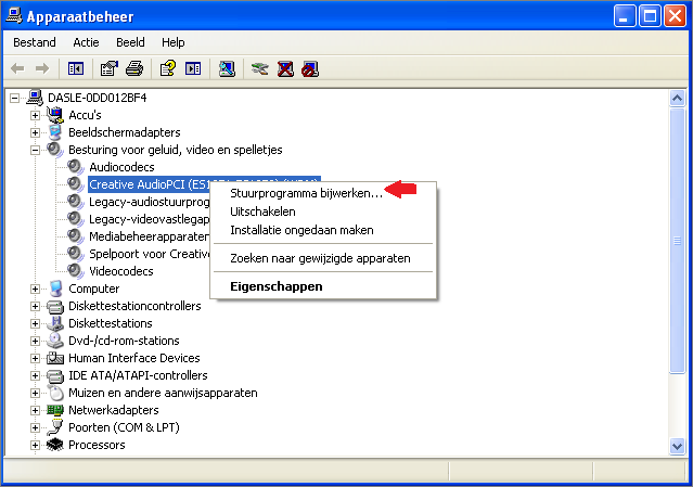

Ga naar Start > Uitvoeren en typ in het uitvoervenster devmgmt.msc en druk op enter waarna apparaatbeheer opent.
post-24526-1417704535,5196_thumb.pngGa naar Besturing voor geluid, video en spelletjes en rechtsklik op je geluidskaart en kies Stuurprogramma bijwerken

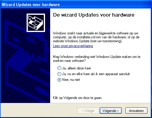

De wizard Updates voor hardware word gestart.
post-24526-1417704535,574_thumb.pngEr word gevraagd of de wizard verbinding met het internet mag maken, vink Nee, nu niet aan en druk op Volgende.

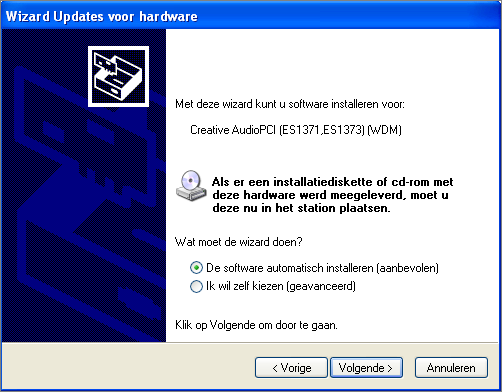

post-24526-1417704535,6101_thumb.pngDe software automatisch installeren (aanbevolen) staat standaard aangevinkt en klik op Volgende.
De wizard gaat nu op de cd zoeken voor een geschikte driver voor je geluidskaart en zal deze installeren als die voorhanden is.

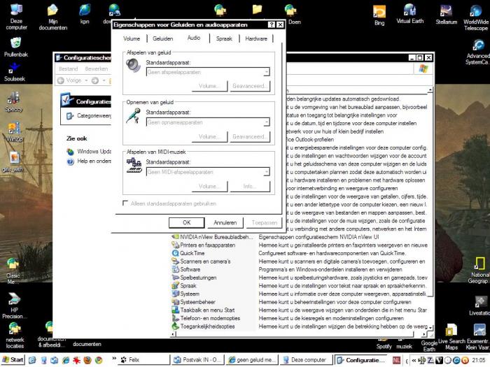

ok, heeft niet gewerkt helaas,
krijg nog steeds melding geen audioapparatuur geinstalleerd, heb van collega nieuwe soundcard gekregen, soundblaster, maar heeft andere ingangen dan de bij mij geinstalleerde kaart, ik zal het kreng open moeten maken, beetje huiverig voor
pc is meer dan tien jaar oud, 250 gb opslag, 4 mb werkgeheugen , werkte als een trein, maar vrees dat het einde verhaal is, herkent nu ook geen externe harde schijf meer
