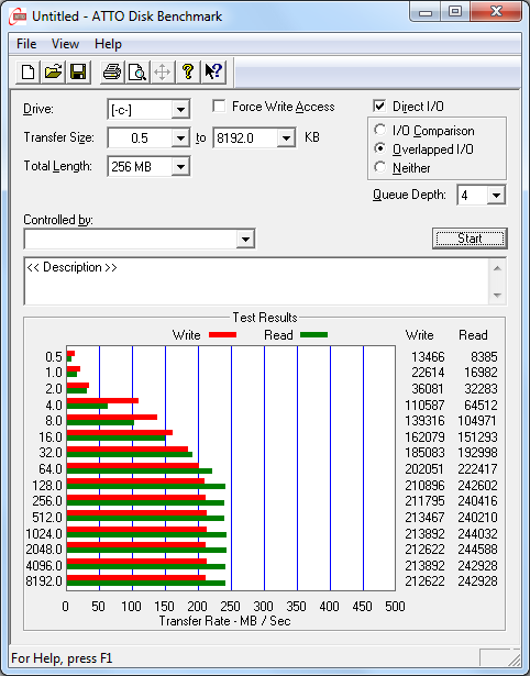

Je hebt ongeveer de max read en write wat je met deze SSD kunt halen.
De reden omdat ik je deze tool liet proberen is omdat Crystal Mark in feite niet geschikt is om de read en write's te meten van een SSD en een heel vertekend beeld geeft.
Zover ik kan beoordelen haal je heel goede snelheden.
Hier een screenshot van mijn Vertex 2
