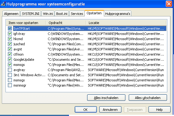

uhm sorry kan iemand me zeggen hoe ik een screenshot moet maken of heb ik daar weer zo'n progamma voor nodig ? graag een licht progamma men pc is al sloom dus en bedankt voor de reacties
Open MSConfig en druk op het tabje Opstarten.
Druk nu op je toetsenbord op de knop PrtScn waarna je het programma Paint opent en op de knop Plakken drukt.
Kies nu voor opslaan en geef de afbeelding een naam.
Load dan deze afbeelding op naar het forum en plaats deze dan als bijlage in je volgende bericht.
Hier zie je dit verduidelijkt in beeld,deze handleiding is voor windows 7 maar de procedure werkt ook voor XP.:top:
