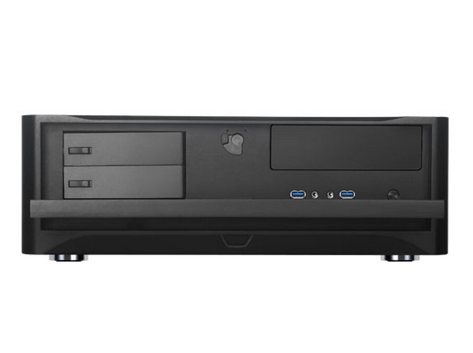

Na heel wat browsen op het internet besloot ik eens te kijken om een HTPC samen te stellen. Het is de eerste keer dat ik zelf iets heb samengesteld dus ik had graag jullie advies gehad. Ik heb verschillende componenten van verschillende builds, die ik op diverse fora vond, samen gesmeten in een recente nieuwe case. Het is een vrij grote case dus afmetingen zouden geen problemen mogen geven.

  • Interne schijven zitten momenteel niet in de build omdat ik net een NAS heb aangekocht en al mijn beeldmateriaal daar automatisch op komt te staan. Daarom heb ik gekozen voor een SSD omdat die sneller en stiller is. Later kan ik er nog altijd schijven bijsteken aangezien het een vrij grote case is.
  • Voor de ventilatie ga ik eerst de meegeleverde ventilators testen en kijken hoe het zit met warmte/geluidsproductie. Mochten de meegeleverde ventilators niet goed zijn kan ik deze nog altijd vervangen of er extra bijkopen.
  • Tenslotte voor mij het grootste vraagteken. De Blu-Ray compatibiliteit. Om feilloos te kunnen genieten van Blu-Rays heb ik gekozen voor een extra videokaartje omdat dit op vele fora toch een aanrader was. Eerst wou ik XBMC Live gebruiken als besturingssysteem maar daarmee kunnen er geen Blu-Rays mee afgespeeld worden. Nu twijfel ik tussen Ubuntu (of een andere Linux distro) en Windows 7 i.c.m. XBMC. Uiteraard gaat mijn voorkeur uit naar een Linux oplossing vanwege het prijskaartje maar mijn vraag is of er degelijke software bestaat om Blu-Rays af te spelen die Linux-compatibel is. De meegeleverde software bij de Blu-Ray drive is sinds Ubuntu 10.4 niet meer compatibel met Linux. Een heikel punt dus.

Mijn kast waar mijn TV op staat is 37.2 cm diep, mijn case is 34 cm diep. Dat wordt een probleem om de voeding aan te sluiten waarschijnlijk?
