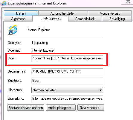

Rechtsklik op je bureaublad op de snelkoppeling van Internet Explorer. Kies Eigenschappen
Bij "Doel" moet hetvolgende staan:
"C:\Program Files\Internet Explorer\iexplore.exe"
Als er achter die iexplore.exe nog tekst staat, doe je die weg tot je dit dus overhoudt (bij "Doel"):

Ik heb een icoontje van intenet explorer (zo een blauwe E) en daarachter staat geen invoegtoepassingen. Het lukt mij nu niet meer om bvb. texas poker te starten op faceboock enz. Welke versie ?? hoe vind ik dat ?

@kurtt: heb dit al geprobeert maar heeft geen invloed... of ik doe iets verkeerd

- rechtsklik op de blauwe E. Nu verschijnt er een menu. Kies daar onderaan in dat menu voor "Eigenschappen".
- Je krijgt nu de afbeelding van bericht 7
- bekijk bij jouw de regel dat in het rood is aangeduid in bericht 7. Bij "Doel" (zie rode kader hierboven) mag alleen
"C:\Program Files\Internet Explorer\iexplore.exe" staan, dus achter die iexplore.exe mag niets meer staan. Als daar nog wel dingen achter staan, mag je die verwijderen.
