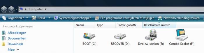

Wanneer je onderaan links op start klikt en je klikt dan op computer opent zich een scherm zoals op de afbeelding hieronder...vind je daar geen RECOVER (D:) terug ?...
Afbeelding is afkomstig van een Medion met Vista.

Als ik bij 'computer' ga kijken zie ik dus nu alleen de twee partities die ik had gemaakt maar geen recovery.
