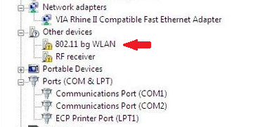

Hier is de bovenkant: ImageShack® - Online Photo and Video Hosting
en hier naar onderen gescrolled: ImageShack® - Online Photo and Video Hosting
Ik zie geen uitroeptekens
Als ik in aparaatbeheer bij netwerkadapters de eigenschappen open en ik open het tabblad 'stuurprogramma' en ik kies stuurprogramma bijwerken, en ik laat de computer automatisch naar stuurprogramma's zoeken zegt het dat de software up-to-date is. Waarom kan ik dan nog steeds geen verbinding met een netwerk maken?
aangepast door ultraking x2
In je apparaatbeheer zie je bij de rode pijl 820.11 bg WLAN staan. De gele markering wil zeggen dat het apparaat de benodigde driver mist.

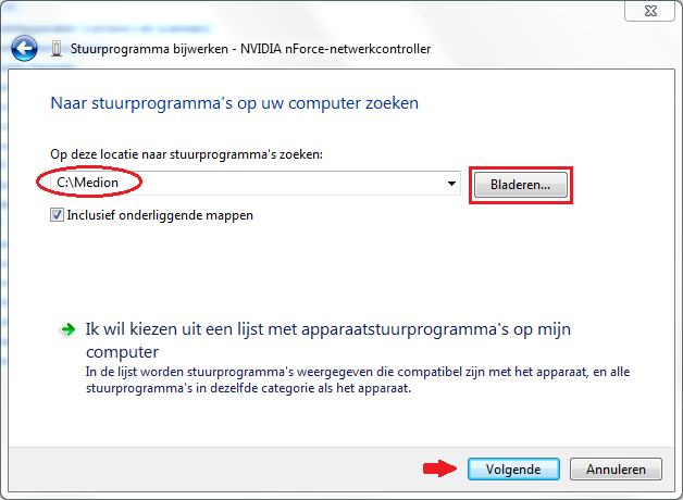

Rechtklik op 820.11 bg WLAN en kies Stuurprogramma's bijwerken. In het volgende venster wat verschijnt kies je Op mijn computer naar stuurprogramma's zoeken en volgend scherm verschijnt
Met de knop Bladeren navigeer je naar de plaats waar de uitgepakte drivers van Medion zich bevinden, meestal is dit C:\Medion en klik dan op OK
Klik dan op Volgende en als je de goede driver hebt wordt deze geinstalleerd, misschien is een herstart noodzakelijk.
