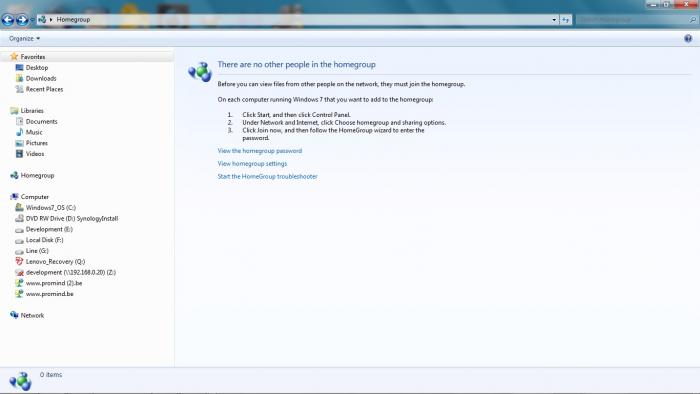

Ja klopt, ik zie dat alle win 7 pc's aan een thuisgroep zitten
Dat is mogelijk, als de XP geen gedeelde mappen heeft dan zie je hem niet.
Maar de drie win 7 PC's zijn dus ok.
Ik vermoed echter dat ze niet allemaal in dezelfde groep zitten met hetzelfde paswoord.
Je moet dus op elke Win 7 PC dezelfde gegevens voor de groep instellen.
Op de xp heb ik wel gedeelde mappen. Maar ik kan één van de drie win 7 pc's wel pingen vanaf de xp en de andere twee krijg ik een time-out. Hoe kan dit? En ik kan dan vanaf die ene win 7 pc niet naar de xp desktop pingen.
