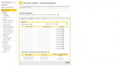

Deze router kunt u alleen beheren via "Mijn Telenet" (www.telenet.be) en inloggen met uw gebruikers acccount.
Dan naar Internet, Instellingen.
Daar kunt u de MAC tabel aanpassen.
Misschien een kleine opmerking :
Beveiliging via de MAC tabel is gewoonlijk niet zo'n goed idee. Als U WPA/WPA2 kunt gebruiken bent u behoorlijk beveiligd en vermijdt u dit soort moeilijk te vinden problemen.
Voor een hacker is het kinderspel om de MAC beveiliging te omzeilen.
De enige reden dat ik het soms doe is indien de client in kwestie alleen WEP of zelfs geen beveiliging ondersteund, of indien ik om practische redenen wil bekomen dat er één bepaald toestel op één bepaald acces punt of router komt.

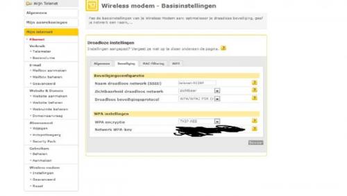

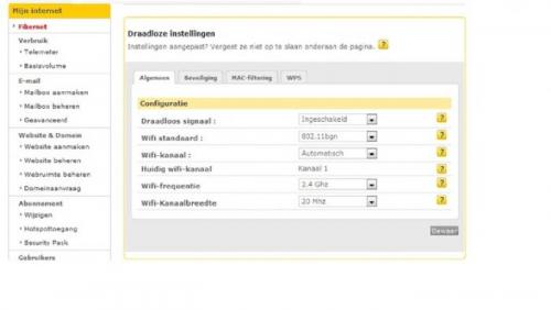

Kunt u eens aanloggen op de instellings pagina's van telenet en mij daar screenshots van bezorgen ?
Pas op, bij de beveiligingen staat uw paskey leesbaar op het scherm, haal het er best af via paint ofzo.
Ik weet u wel niet wonen;-) maar dat soort info zet je toch best niet op een forum ...

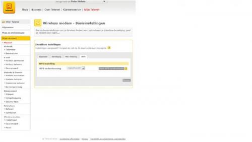

Het enige dat is zie is dat WPS is ingeschakeld, wat normaal niet nodig is als u geen andere toestellen heeft die WPS ondersteunen. WPS is een systeem om een wireless verbinding te beveiligen zonder zelf een paswoord in te stellen. Normaal mag die af staan.

Het werkt! Ik heb de WPS uitgeschakeld en plots kreeg ik terug internet. Hierna schakelde ik mijn pc uit en het internet bleef behouden :).
