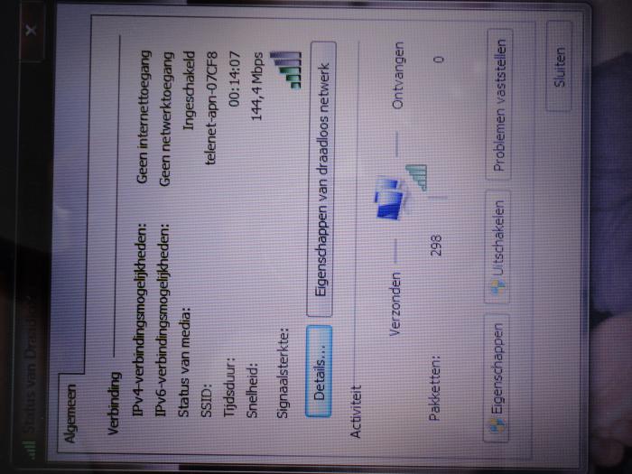

Eerst eens proberen te testen of de connectie met de wireless router goed werkt.
Klik op de wireless icoon rechts onderaan de taakbalk.
Je krijgt een lijst van de ontvangen draadloze netwerken.
Selecteer jou netwerk en connect.
Als dit netwerk nog niet gekend en opgeslagen is op je PC krijg je de vraag je paswoord in te vullen.
Als de connectie lukt krijg je de vraag of je dit netwerk wil bewaren, vink beide opties aan.
Klik rechts.
Je krijgt nu volgend scherm :

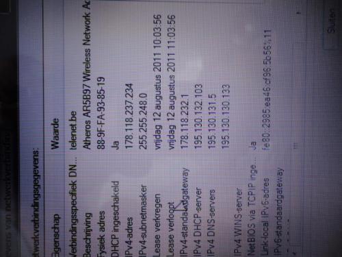

Klik op details :
Kan je een screenshot hiervan in je antwoord posten?

Volgens de afbeelding maakt je verbinding met Telenet modem.
Waarschijnlijk hebt je een verkeerde wachtwoord opgegeven.
In dat geval gaat je naar Mijn Telenet
Geeft daar een andere SSID naam en schrijft de paswoord goed op.
Nu moeten wel alle computer en laptop opnieuw een verbinding maken met Telenet modem en opnieuw een paswoord ingeven.
Let op: bij ieder computer moet je de oude router telenet SSID naam verwijderen.
Bij XP is dat zoals boven is vermeldt.
Bij Vista of Windows 7 is dat netwerkcentrum / draadloze netwerk beheren en daar verwijderen.
Indien je met DIR-615 gaan verbinding kan maken dient je hetzelfde te doen zoals boven vermeldt een nieuwe SSID naam geven.
