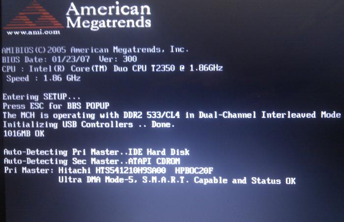

Oorspronkelijk stond er op de laptop Windows Vista, die ik vervangen heb door Windows 7 (harde schijf geformatteerd en volledig geherinstalleerd). De herinstallatie verliep blijkbaar vlekkeloos tot het systeem moest herstart worden ... opstarten werkt nu niet meer!! En tot overmaat van ramp kan ik zelfs de bios niet meer openen, wanneer ik op F2 druk, de functietoets om op dit model de bios te openen, krijg ik onderstaand scherm
https://picasaweb.google.com/lh/photo/rCNwBO1ItFX-SlKEPS9PqQ0KdUvejcYNzJCYS2mAlyI?feat=directlink
na de laatste regel Ultra DMA Mode-5, ... hangt het systeem, en de bios opent dus niet!
Iemand enig idee wat het probleem hier is en hoe dit eventueel kan verholpen worden???

blokkeert al voor bios kan geopend worden ... dan wordt de schijf zelfs nog niet gelezen dacht ik??

nee, helaas, heb zelfs de systeembatterij al verwijderd, laptop blijft vastlopen nog voor het openen van de bios op bovenstaand scherm
raar is dat eerst wel de pri master herkend wordt (Hitachi ...) en dat dan alles blokkert ... de sec master wordt niet meer herkent, probeerde al de dvdrom te verwijderen, maar ook dit lost niets op ...

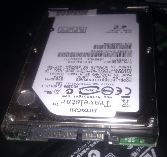

bedankt allemaal voor de hulp ... ben er na heel wat prutswerk in geslaagd de harddisk te verwijderen (lukte eerst niet, vandaar dat ik het nog niet probeerde) en deze was dus het probleem ... hopelijk vind ik nog ergens een vervangexemplaar
Kris
Gast gigagoochelaar
is idd een SATA schijfje
'k heb zelf geen ervaring met het vervangen van laptop-hardware, is het formaat van deze SATA-schijfjes standaard, of moet ik op zoek naar een exemplaar specifiek voor dit model van laptop? 't Moet er wel inpassen natuurlijk.
