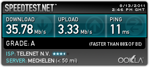

Ik heb een Fiber 60 Mb en ik heb momenteel volgende resultaten:
en ik ben wireless verbonden met nog twee anderen.
