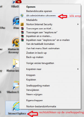

Het is geen definitieve oplossing, maar probeer dit eens:
Rechtsklik op het icoontje van Internet Explorer op je bureaublad en kies "Als administrator uitvoeren" (of "uitvoeren als administrator". Krijg je dan nog een foutmelding?

Kurtt bedoelt dat je moet rechtsklikken op je snelkoppeling van IE.
Dan in het volgende menu moet kiezen: "Als administrator uitvoeren"
