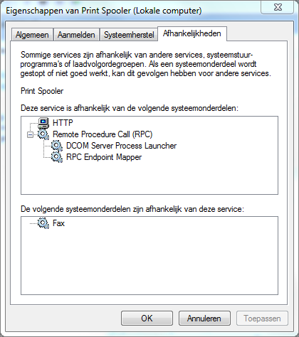

De printer deed het ineens niet meer en nu heb ik dit geprobeerd op te lossen, daarbij kwam ik al snel uit bij print spooler problemen. Ergens op internet vond ik dat de-installeren van de drivers en dan weer installeren wel eens werkt maar ik kan nu de drivers niet meer installeren omdat de print spooler het dus niet doet.
Binnengekomen foutmeldingen:
Kan de Print Spooler-service op Lokale computer niet starten.
Fout 1068: Afhankelijkheidsservice of -groep kan niet worden gestart.
Afhankelijkheid is HTTP en Remote Procedure Call (RPC). RPC is onderverdeeld in DCOM Service Process Launcher en RPC Endpoint Mapper. RPC, DCOM Service Process Launcher en RPC Endpoint Mapper werken allemaal en HTTP kan ik niet vinden.
Ik heb in Programma's en onderdelen/ Windows onderdelen/ Afdruk- en documentservices de optie Client voor afdrukken via internet uitgeschakeld maar ik krijg dus die Print Spooler nog steeds niet aan de praat.

Ga naar Start > Uitvoeren en typ in het uitvoervenster services.msc en druk op enter.
Scrol nu naar de Print Spooler en controleer even de status van deze services.
Ja kan wel kiezen maar dan krijg ik dus die foutmelding:
Rechtsklik op Print Spooler en kies Eigenschappen en ga naar het tabblad Afhankelijkheden
Kijk dan eens van welke systeemonderdelen de services afhankelijk is.
Als er een + voor staat klik je erop en kijk dan of deze services wel gestart zijn.
Daar je probleem zo uit het niets is onstaan lijkt het me een goed idee je pc eens na te kijken op eventuele malware infecties.
