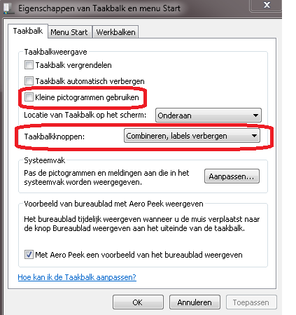

Dit is voor Windows 7, maar ik denk dat dit in Vista ongeveer hetzelfde is:
- Rechtsklik op de startknop en kies Eigenschappen
- Ga naar het tabje Taakbalk en doe het vinkje weg bij "Kleine pictogrammen gebruiken"
- Bij "Taakbalkknoppen" kies je voor "Nooit combineren" (nu staat er waarschijnlijk "combineren, labels verbergen").

Zo zou het er moeten uitzien

bedankt voor de antwoorden maar helaas heeft het nog niks geholpen.
Als ik op Eigenschappen > tabblad 'Taakbalk' klik, ziet het er zo uit:
Zijn er misschien nog andere oplossingen?

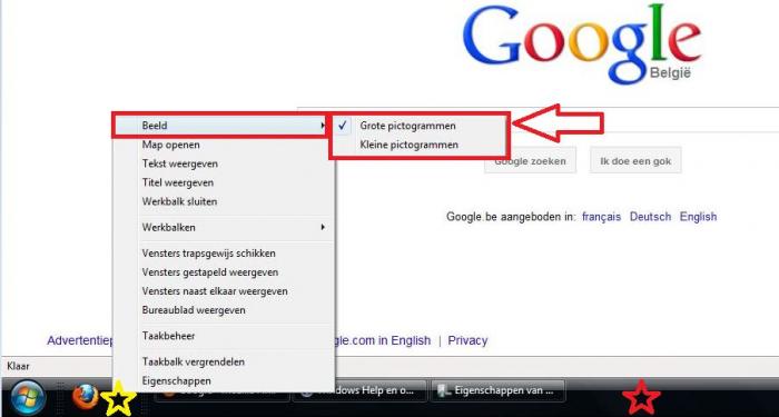

Er zijn inderdaad verschillen tussen Windows Vista en Windows 7 om die aanpassing uit te voeren.
Hieronder vind je een afbeelding...klik eerst met je rechter muisknop in de taakbalk ter hoogte van de rode ster : er opent zich een menu, indien er daar een vinkje staat voor taakbalk vergrendelen haal je dat weg door er op te klikken...de taakbalk is nu ontgrendeld.
Zolang de taakbalk vergrendeld is kan je de aanpassingen niet uitvoeren.
Nu klik je met rechts ter hoogte van de gele ster...het menu uit onderstaande afbeelding verschijnt en nu kan je bij beeld kiezen tussen kleine en grote pictogrammen.
Indien je taakbalk vergrendeld was, kan je die nu opnieuw vergrendelen door terug in de taakbalk te klikken ter hoogte van de rode ster en te kiezen voor taakbalk vergrendelen.
