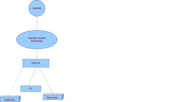

In bijlage ziet u een voorbeeld van hoe een configuratie met een apart modem en router er uit zou kunnen zien.
Je zou ook via een nieuwe Telenet modem/router kunnen gaan. In dat geval zitten alle componenten in één doos. Je moet wel rekening houden met de rijkwijdte van de wireless dan ....
fnetw2.pdf

Het probleem zit in het aantal aansluitingen = het aantal adressen dat de motorola modem afgeeft. Elk toestel in een netwerk krijgt een nummer, ook wel IP adres genoemd. Vergelijk het met de nummers van telefoontoestellen op een binnencentrale.
In deze configuratie heb je geen binnencentrale, switches zijn maar verbindingsdozen zoals verdeelblokken voor electriciteit.
Wat je nodig hebt is een "router" = een binnencentrale die het verkeer binnenhuis regelt en alles via één nummer naar buiten leidt.
Je kan twee dingen doen, ofwel zelf een router kopen en installeren, of eens bij de nieuwe abonnementen van telenet kijken en nagaan of je misschien goedkoper en beter af bent met een nieuwe abonnement of een shake.
Een goede router kost ongeveer 80€, maar je loopt het risico dat indien telenet zijn vernieuwingsronde doorzet je hem binnen afzienbare tijd niet meer nodig hebt.
