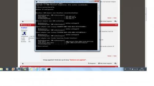

hallo, ik zit met hettzelfde probleem als jorn, alleen delen wij een router met zijn 3en of 4en, ik heb ook een nieuwe laptop, op het begin deed internet het goed, maar sinds een of 2 weken doet geeft hij deze foutmelding, heb geprobeerd die code op te vragen wat je tegen jorn had gezegd, een dat is gelukt, weet alleen niet wat ik met die code kan( kan hem ook niet kopieren om te laten zien:S, de router die wij gebruiken is ook nieuw, 3 weken oud iets ouder als mijn laptop, maar daar ben ik de enige die problemen mee heeft! enig idee wat het probleem is, ik stuur trouwens nu wel dit berivht via mijn eigen laptop maar die schommelt nu een beetje, dan doet hij het goed dan weer niet, dan geeft hij in mijn verbindings status balk een gele driehoek met uitroepteken!

beste promind, bedankt voor je snelle en hopelijk nuttige reactie!
ik heb de volgende dingen uitgevoerd, nu momenteel wel internet met deze laptop, maar dat kan zo ieder moment veranderen! ik heb speccy uitgevoerd en dan hierbijde link die ik kreeg: http://speccy.piriform.com/results/Unl8QvnyMBkte0VoujG3I7p

okee dank u vriendelijk, daarmee bedoel je denk ik dat er niks aan de hand is?:P of geeft de hijack maar enkele fouten aan? wanneer deze gewoon mijn hele systeem alle fouten aangeeft, en de klachten doen zich weer voor( wat vandaag gellukig vanaf 5 uur niet meer het geval is!) zal het dan dus mischien aan de router liggen, en niet aan mijn laptop, afgezien van het feit dat er 4 andere laptops ook op deze router lopen zonder problemen?
