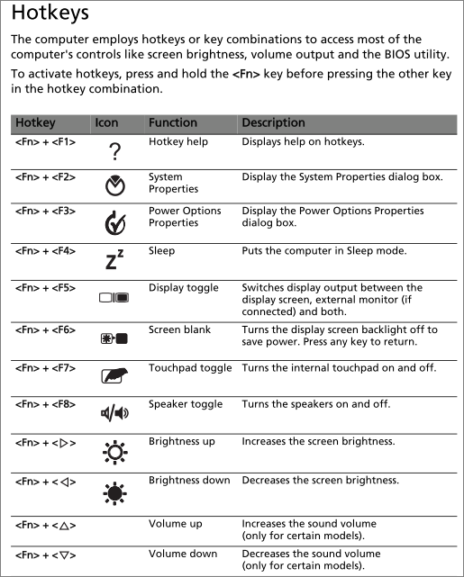

Heb je het geluid niet toevallig uitgeschakeld met de sneltoetsen zoals de Fn toets met F4 of iets dergelijks.
voor de juiste toesencombinatie moet ik even zoeken.
Hoi Dasle, dat heb ik nu geprobeerd maar haalt niets uit, dus dat is het probleem niet. Ik ben even aan het proberen geweest en heb het nu toch voor elkaar gekregen om de driver opnieuw te installeren en het probleem is opgelost.
