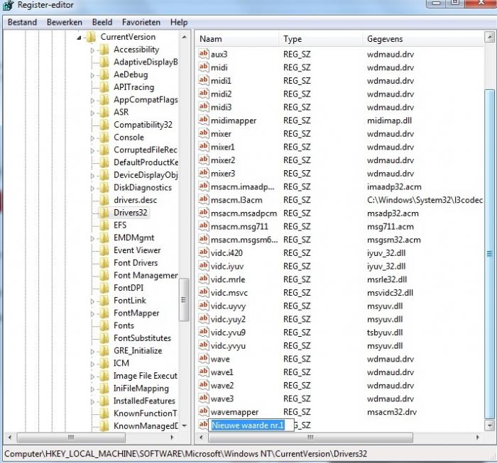

Ga naar start en typ in uitvoeren of zoekopdracht dit: regedit
Linkerkant surfen tot je het volgende bereikt:
My Computer\HKEY_LOCAL_MACHINE\SOFTWARE\Microsoft\Win dows NT\CurrentVersion\Drivers32
Naar de rechterkant en klik rechtermuisknop dan “nieuw”
Klik op “tekenreekswaarde”
Type “wavemapper” enter
Op wavemapper staan en dan enter
Type “msacm32.drv” enter
Sluit regedit
