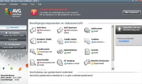

Ik zit nu wel echt in de knoei, met uw tool AVG Removal Tool kan ik blijkbaar AVG niet uninstallen, evenals via Start -> config -> software. Het programma blijkt nu gedeeltelijk uninstalled te zijn waardoor de AVG niet correct meer werkt. Zie bijlage ivm AVG functionaliteit
Gtjes
