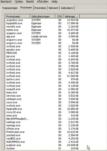

Open Taakbeheer ( Ctrl + Shift + Esc ) en ga naar de tab "Toepassingen". Ingeval u daar AVG ziet klikt u rechtermuisknop erop, nadien "Ga naar proces", en vervolgens klikt u rechtermuisknop op het proces en kiest u "Processtructuur beëindigen".
Ingeval u AVG niet ziet onder de tab "Toepassingen" ga dan naar de tab "Processen" en tracht daar het AVG proces te lokaliseren ( waarschijnlijk zal het beginnen met "avg" of in die mate ).
U kunt collationeren of dat het AVG proces is door rechts op het proces te klikken, en nadien op "Eigenschappen". Als dit aangeeft dat het het proces van AVG is klik dan rechtermuisknop op het bedoelde proces en kies "Processtructuur beëindigen".

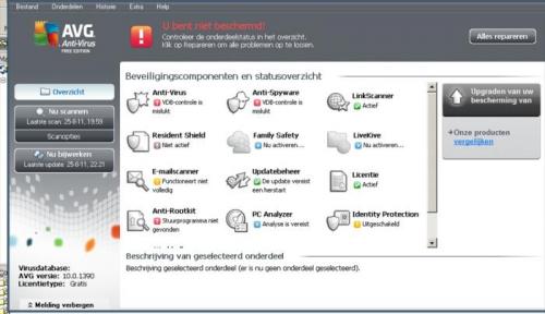

AVG is een smeerlapke...........is m.i. niet te verwijderen.
> Heb AVG verwijderd uit 'Opstart lijst' (via Ccleaner Tools-Startup functie)
> PC herstart
> Uit 'Processen' niet te verwijderen; telkens als ik AVG taken verwijder dan komt deze taak direct nadien terug in lijst !
Als jij nog een middel ziet om AVG echt te verwijderen zou me dit enorm veel plezier doen...........maar ik zie het niet meer zitten

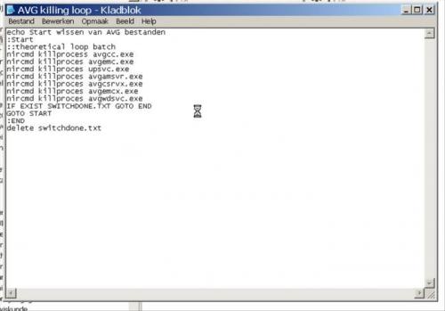

Ik heb dus deze batch taak in een 'loop zonder einde' geplaatst, maar ook dat kan ons zieltje niet baten.
Ik denk dat men gelijk heeft : een gratische AVG versie kan men niet uninstallen, en dit om je te verplichten om een betalende versie te installeren.
De vraag blijft : is een nieuwe installatie OS nodig om deze versie uiteindelijk te installeren ?
Zie 'batch file' in bijlage
Hartelijk dank en gtjes

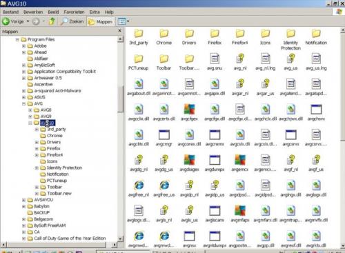

Download en unzip Killbox naar je bureaublad.
In het veld "Full Path of File to Delete" kopieer en plak je het volgende:
C:\Program Files\AVG\AVG10
Klik op de knop: Delete on Reboot
Klik op de knop: single file
Klik daarna op de rode cirkel met het wit kruisje erin.
Killbox zal zeggen dat deze file zal verwijderd worden on reboot.. vraagt om nu te rebooten. Klik YES.
Je PC zal nu herstarten.
Maak daarna een nieuw logje met HijackThis en hang dit even in je volgende bericht.
