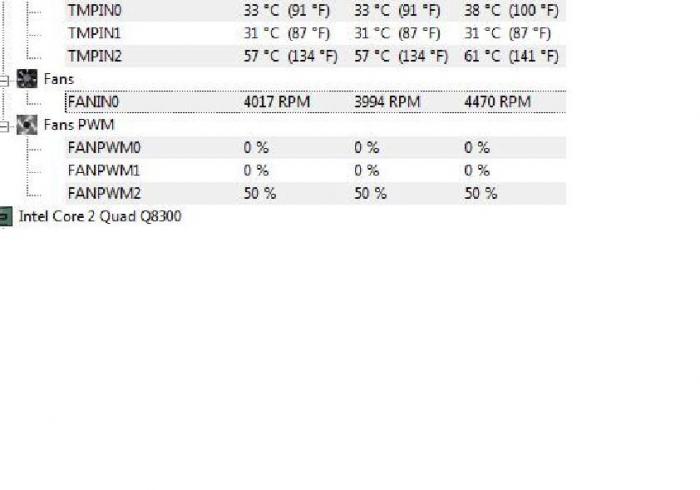

De temperaturen van je systeem zijn zover ik kan beoordelen vrij normaal.
Je processor zit zo om en rond de 33 tot 35C° en de tempperatuur van 57C°/58C° zal waarschijnlijk van je chipset zijn. Dit is alvast niets om je zorgen over te maken.

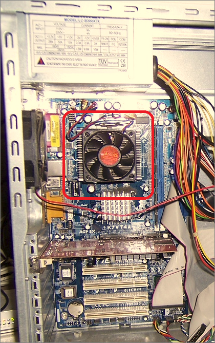

Met de ventilator die je bedoelt is deze gelijk op de volgende afbeelding
Als bovenstaande ventilator zomaar uit het niets sneller is gaan draaien kan door een wijziging in je BIOS veroorzaakt zijn misschien, heb je iets in je BIOS gewijzigd of heb je de batterij van je moederbord verwijder of vernieuwd gehad?

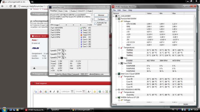

Wat me opvalt in het logje van Speccy zijn de waarde van de spanningen die je voeding levert
De waarde van +3.3V is niet goed of word niet correct weergegeven, kan het niet goed zien of de andere programma's zoals Speedfan en HWMonitor de zelfde waarde weergeven.

en Speedfan gaf 4218 en speccy 4217...

De waarde van +3.3V is niet goed of word niet correct weergegeven, kan het niet goed zien of de andere programma's zoals Speedfan en HWMonitor de zelfde waarde weergeven.<!-- google_ad_section_end -->
De waarde van de + 3,3 is inderdaad bizar (en de andere progjes geven dezelfde waarde) dus dat zou op een aansluitingsprobleem kunnen wijzen.

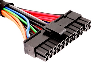

Ja deze waarde is idd vreemd en kan wel eens veroorzaakt worden door een lichte corrosie in de aansluitingen van de 20/24 polige stekker op het moederbord.
Haal de stroomstekker uit de pc en druk meermaals op de aan knop zodat alles spanningsloos is.
Zorg dat je statisch ontladen bent en open de pc, haal de stekker eens los van het moederbord en steek hem terug en controleer dan eens de spanning van 3.3V met eender welk programma.

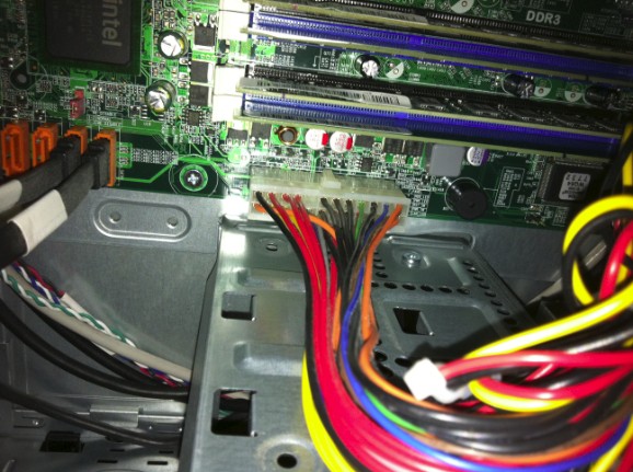

Ik ben er niet zeker van maar is het deze stekker met al die draden?

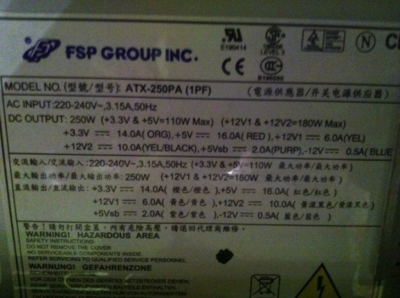

Ik heb nog een foto van de voeding genomen(de etiket)
want ik las daar 3.3 terwijl ik de 20/24 aan het zoeken was.. (wat ik niet gevonden heb :s):dong:
