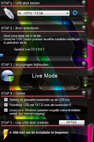

Ik heb het even getest.
Je download de zipbestand
Dan download je het programma zelf
Start het programma en dan zoek je de zip bestand en dan is het binnen de minuut klaar en dan wordt er gevraagd om de computer op te starten en dan moet je in de bios zorgen dat de usb-stick als eerste boot staat.
Er wordt wel tijdens de installatie op usb-stick gevraagd of het moet overschrijven en dan klik je op ja
